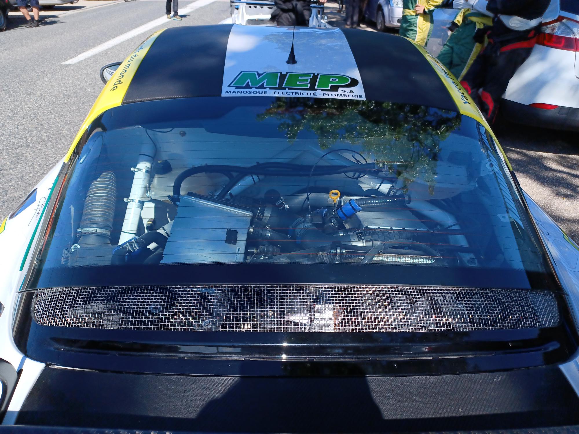

Pour info ouverture destinée à améliorer la ventilation du compartiment moteur sur les GT4 (Celle de Francis Dosières à la course de côte de Limonest Mont Verdun).
Deux des "louvres" au bas de la lunette AR sont découpées et remplacées par un grillage.

Jérôme P. a écrit : 13-sept.-2021 17:34 Pour info ouverture destinée à améliorer la ventilation du compartiment moteur sur les GT4 (Celle de Francis Dosières à la course de côte de Limonest Mont Verdun).
D'autres photos de la voiture ici :
https://forum.alpinerenault.com/viewtop ... 81&t=42527
Il n'y pas que cela, les ventilateurs évacuent l'air vers l'extérieur et non vers l'intérieur comme sur les Alpines civiles.
Après ce moteur est une vrai bouilloire. Il faudrait que vous vérifiez aussi la durite d'admission de la boite à air. Sur la Clio, je l'a trouvé chaud aussi malgré une admission dynamique. Les solutions existent mais bon il faut avoir le courage de créer des ouvertures pour apporter de l'air plus frais.

Et en faisant des écopes sur les ailes arrières comme sur les A110 classiques ? Avec des Boa qui redirigent l’air vers le moteur….

Je préfère, et je ne dois pas être le seul, découper le matériau synthétique du bas de la lunette AR plutôt que les ailes en alu ! :lol:

En revanche la version Cup , plus « proche » des A110 de série, conserve la grille avant et arrière du modèle de série. Donc pas forcément utile de vous lancer dans du découpage façon GT4 :wink:

Ah merde trop tard, j'ai déjà attaqué le découpage à la meuleuse :mrgreen:
Mais le meilleur moyen que j'ai trouvé pour ne pas trop trop chauffer ( ne faisant pas de courses chronométrées ) c'est tout simplement d'adapter la durée des sessions à la température extérieure
