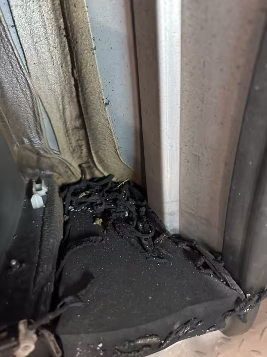

Voila voila pour les septiques
j'ai monté mon filtre à air KN il y a moins d'un an et la voiture a fait 3500km avec
dont 8 sorties circuits
C'est la deuxième fois que je nettoie le passage de roue, ( je l'avais fait en Aout au montage des amortisseurs )
voici ce que j'ai retiré de la zone tampon

Voila, si quelqu'un a encore le courage de me dire que c'est génial comme système car ça évite d'aspirer de la merde :work:

Ah oui c'est super génial je vais constater la même chose sur la mienne dans une moindre mesure parce que je ne fais pas de circuit mais quand même :wall:

Castor54 a écrit : 12-janv.-2026 15:10 Voila voila pour les septiques
:shock:
Du coup je sais ce qu'il me restera à faire en plus de la préparation habituelle au retour à la piste. :wink:
Mais vu que je n'ai pas ma R bâchée (plusieurs épaisseurs différentes) sous les yeux, y a t il beaucoup de démontage pour accéder à ce passage de roue ? Faut il retirer une partie du fond plat ? :thinking:

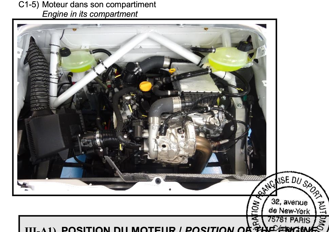

regardons la 110CUP
qui "Sous le capot, l'Alpine A110 Cup reprend le moteur 1.8L turbocompressé à injection directe de la voiture de série.
Avec un filtre à air et une ligne d'échappement spécifique à la compétition, la puissance de la Cup grimpe à 300ch pour un couple inchangé de 320 Nm"
Je pense que le couple est limité par la boite de vitesse séquentielle !!
Elle embarque l'échangeur d'origine et la boite d'origine avec juste un filtre et une prise d'air dans l'écoperions :wink:
voila voila ... pour la compétition ils ont fait de cette façon!
les autos doivent être fiable vu les courses d'endurance ou elles participent...
Et elles sont développé par des ingénieurs qui ont pour objectif la performance/fiabilité.
