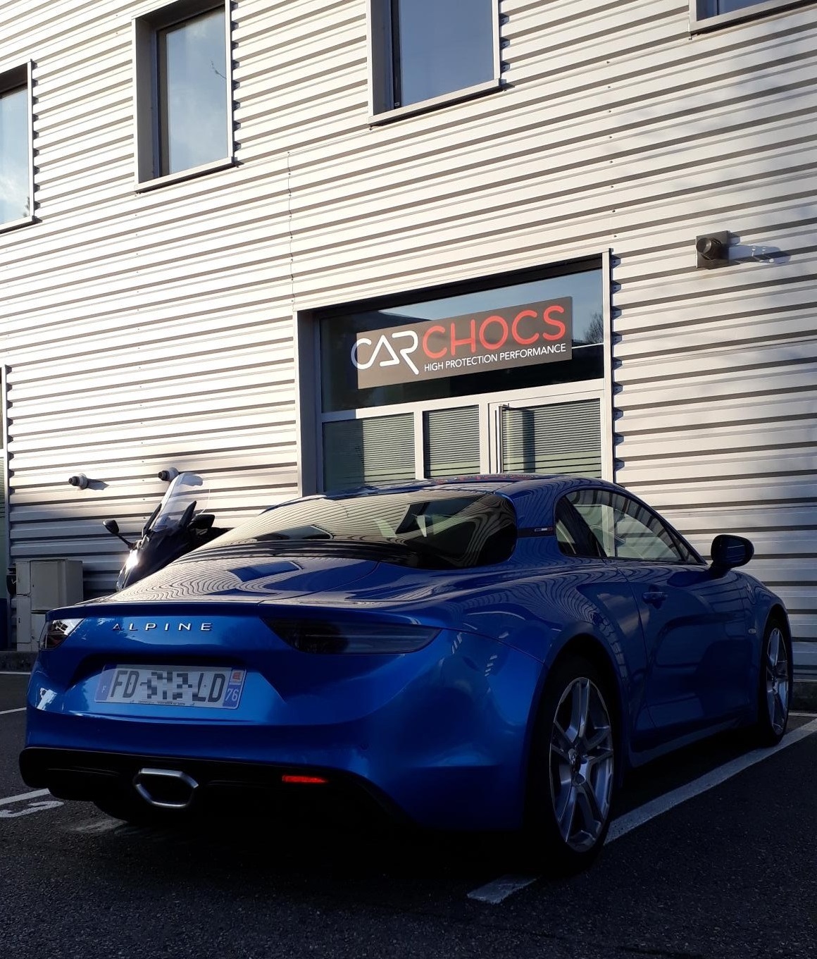

Voiture laissée ce matin chez Carchocs Dardilly pour un filmage de protection face avant, j'en ai trop marre de ces p.....de gravillons et leurs impacts !
Cette fois je fais protéger dès voiture neuve.
Le poseur, venu de Paris, en a déjà fait plusieurs pour Boulogne, d'ailleurs on voit l'opération sur leur site.
Je la récupère jeudi, je ferai un debrief de la prestation.

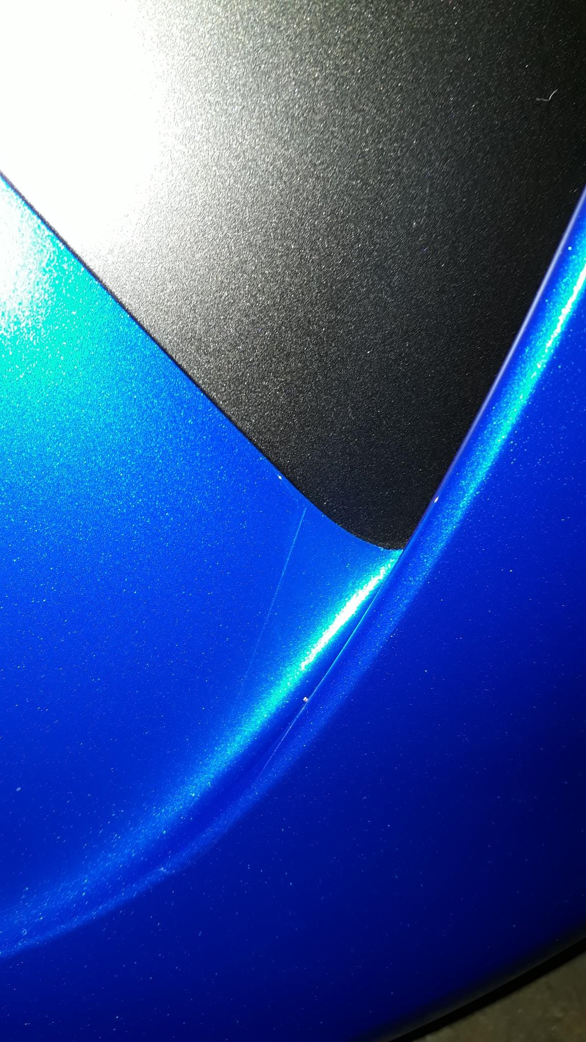

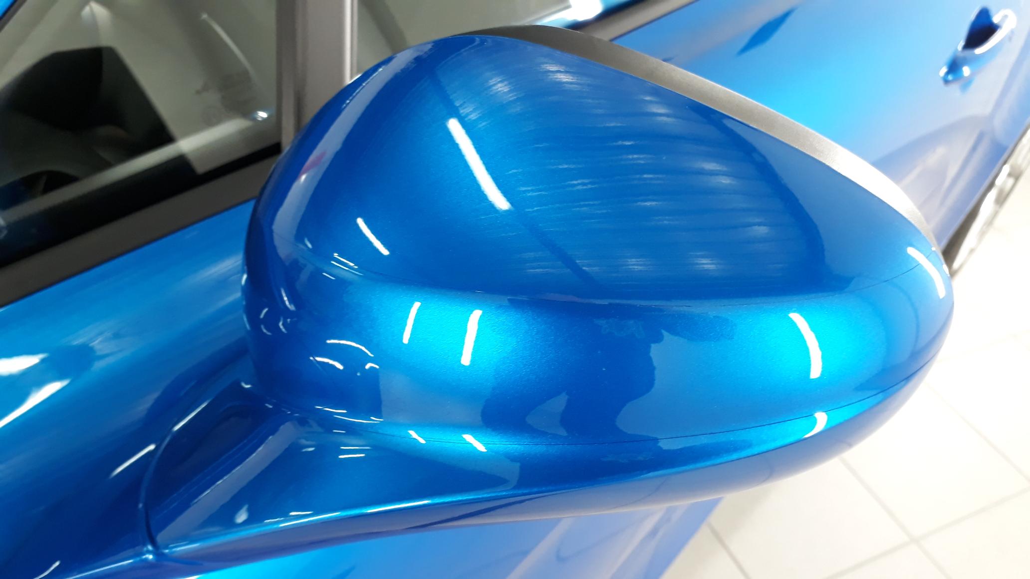

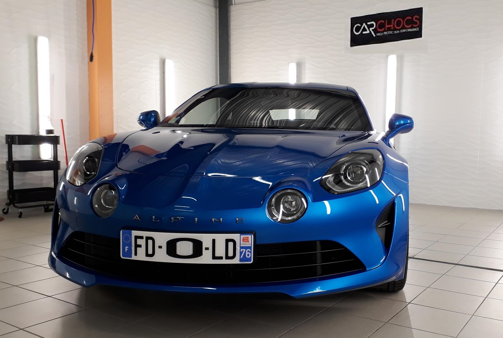

Bon, je prends quelques minutes pour revenir sur le filmage du bloc avant (Bouclier, capot, phares, ailes, rétros et montants de pare-brise) chez Carchocs à Dardilly : Très satisfait, pose impeccable sans le moindre défaut, travail soigné avec dépose et repose de la plaque d'immatriculation, de son support et du lettrage Alpine (avec un gabarit pour respecter rigoureusement l'emplacement d'origine).
Le poseur m'a montré les endroits où il a dû faire des incisions dans le film au niveau des formes très courbes et complexes, c'est quasiment invisible et très propre !
Sur les photos évidemment on ne voit....rien, ce qui est tout l'intérêt de la chose !
Le seul "indice" de la présence d'un film, comme les phares sont filmés, c'est sous certains angles de lumière quelques reflets irisés, mais uniquement sur les phares.
Le rétro, avec le film posé en plusieurs "bandes" pour bien en épouser la forme, on distingue à peine la jointure des laizes de film et ça reste très propre !
La seule chose qui va m'amener à repasser chez eux, c'est que 2 petits triangles à la base du bouclier ne sont pas couverts, c'est inévitable avec la pose d'un film en un seule pièce avec les échancrures qu'il faut faire, on peut couper, retirer de la matière....mais pas en rajouter !
Comme c'est une zone assez exposée et qu'il serait ballot d'avoir quelques cm2 non protégés, ils vont me poser des "patchs", ça ne devrait pas beaucoup se voir non plus...
