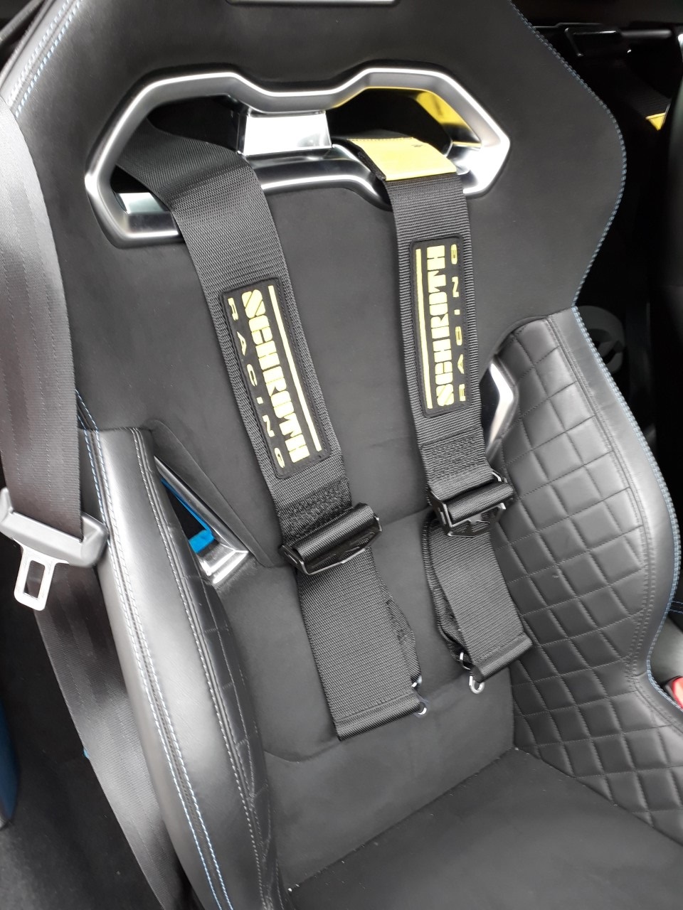

Salut,
Je suis également en pleine recherche de solution. J'ai déjà un harnais schroth dans ma mégane que je voudrais passer dans l'Alpine. J'ai eu le contact d'une personne qui avait fabriqué une barre harnais du même type que ce que l'on retrouve sur une Lotus Elise/Exige. Je vous tiendrais au courant de mes recherches.

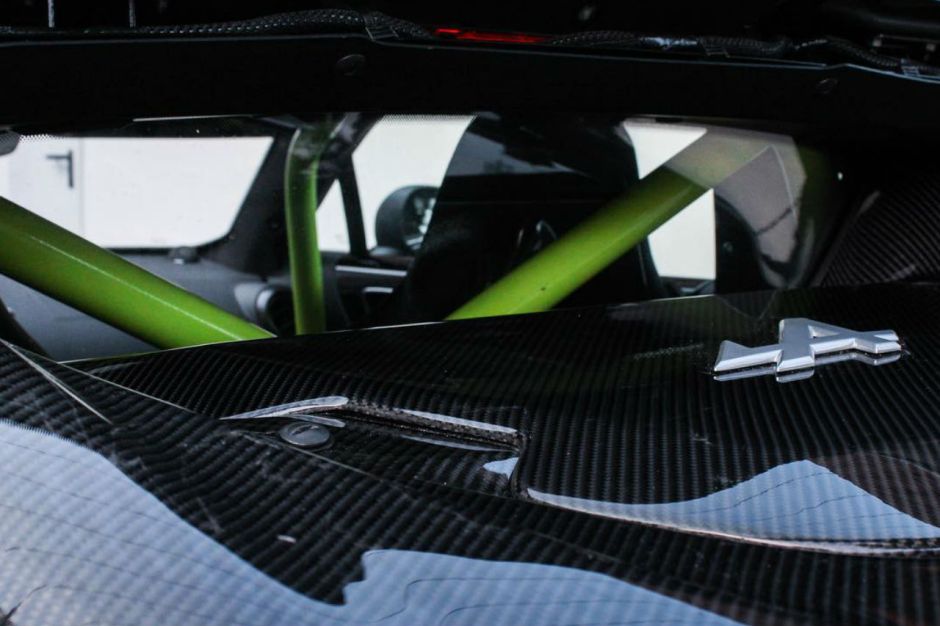

T'avais regarde aupres de ces preparateurs avec arceau cage?Duge a écrit :Sur circuit les harnais sont un plus évident au niveau sécurité, de plus le maintien est encore meilleur.
Savez vous s'il existe des sociétés qui ont développé un kit harnais adaptable. Le souci c'est qu'il faut une barre à l’arrière des sièges, a priori sur certaines autos il ya des kits qui se montent sur les fixations des sièges ou des ceintures d'origine. Je ne l'ai jamais fait car mes autres auto en étaient équipées d'origine.
https://www.largus.fr/actualite-automob ... 21397.html
https://alpineplanet.com/quand-les-prep ... pine-a110/

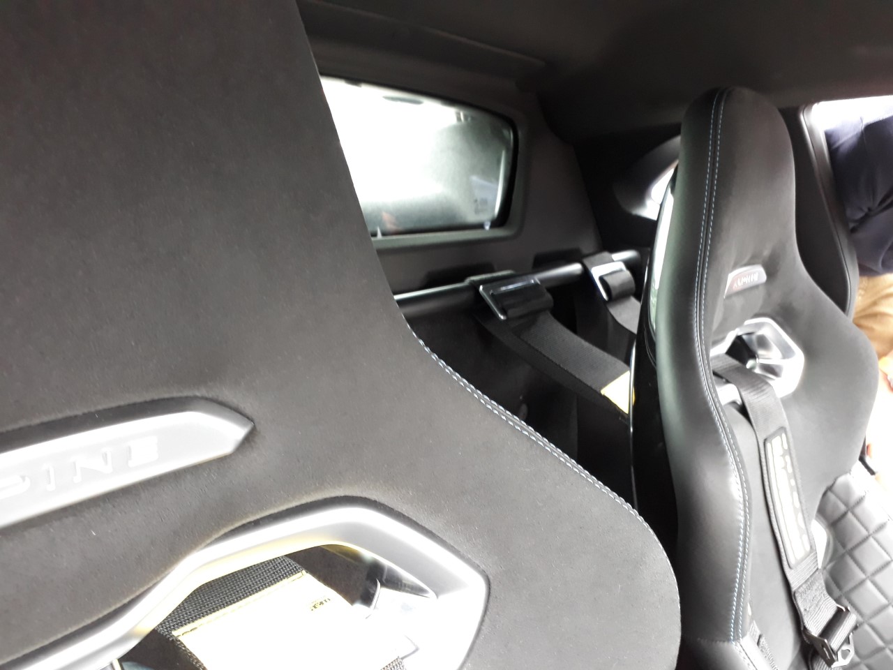

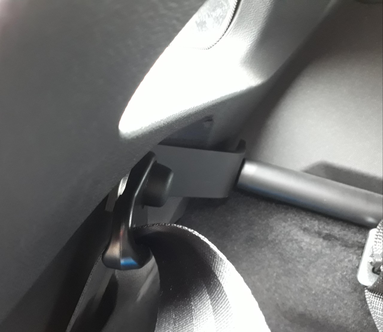

Le sujet des harnais revenant sur plusieurs posts voici des photos d'un montage dans la voiture d’un valaisan vue dimanche à Divonne.
Une barre transversale est fixée en ses 2 extrémités aux supports supérieurs des ceintures via 2 platines.
Les boucles inférieures quant à elles sont positionnées sur les fixations des sièges.
Ce n’est pas un kit du commerce mais un montage "artisanal" d'après le propriétaire de l'auto…évidemment pas crash test approved, et le fait que la barre ne soit fixée qu’en ses 2 extrémités sans fixation centrale nous a quand même a paru un peu « léger »…Vraiment pas certain que ces platines et la barre elle même ne vont pas plier ou même rompre en cas de gros choc, et là ça sera pas joli-joli...
Perso c'est vraiment le dernier truc que je m'amuserais à bricoler de la sorte, c'est probablement bon pour épater les copains sur un parking de supermarché mais c'est tout AMHA.

Sur les Lotus Elise, c’est le même type de montage et l’option existe au catalogue (montage usine, mais pas homologué route). Il n’y a pas de renfort au milieu et cela ne m’a jamais inquiété...
À mon avis, le tube ne risque pas de se plier et les fixations au niveau des ceintures, ça ne risque pas de lâcher. Je dirais juste que le soucis peut venir des liaisons platines/barre...
Maintenant, si c’est fait maison, faut être sûr de la solidité de l’ensemble et c’est pas facile à estimer...

Avis perso : en cas de vrai crash ca ne doit pas être beau a voir.
Maintenant pour des maintiens corrects (conducteur ET passager) lors de 25kms de montee et de 25 kms de descente de La Bonette (par exemple, mais pas que...) ca doit apporter un vrai plus.
Maintenant, vu le montage, rien n'interdit ceinture et bretelles ?
L.
L.
