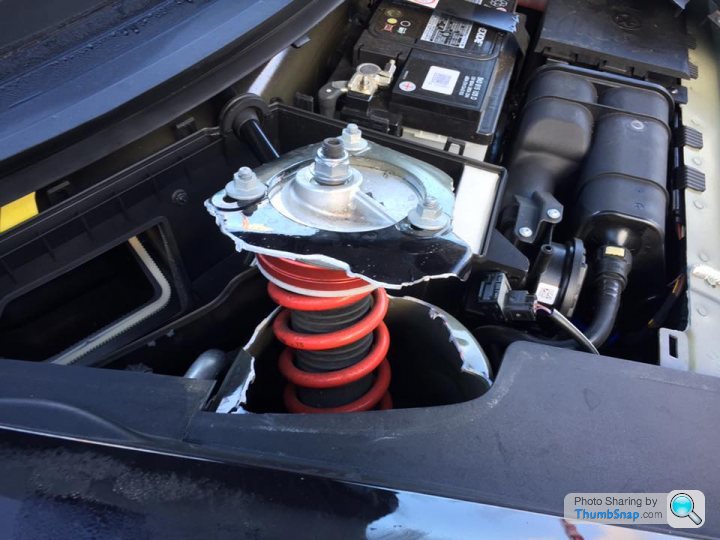

Juste pour voir la pièce incriminée :
Alpine A110 - Première Edition - N° 1911 - Bleu Alpine

Pour qu'une pièce coulée comme celle-ci casse, ca ne pourrait pas venir d'un mauvais serrage sur la partie basse qui engendrerait une torsion sur la partie supérieur? Ce type d'alliage n'est pas du tout fait pour travailler en torsion il me semble.
Olivier2607
Messages : 64
Enregistré le : 12-déc.-2019 19:48
Localisation : (26) Valence
Re: ATTENTION DANGER !!!
un mauvais serrage de la partie basse ne peu pas engendrer une contrainte en haut car le pied de l'amortisseur tourne librement. La rupture du support d'amortisseur provient uniquement du fait que la pièce et trop légère. Il aurait mieux fallu la concevoir en acier quite à perdre 5 kg sur la balance. Sur la plus part des voitures cette pièce est en acier alors à aller chercher les derniers KG ont perd en fiabilité.
Greg46
Messages : 397
Enregistré le : 17-août-2019 19:38
Si sûr la partie basse du support il y’a du jeu, ça engendre une torsion de la pièce. Après, les casses ne se sont pas produite au même niveau donc difficile à dire.

Merci Scarabeo d'avoir posté cette photo, ça inspire 2 réflexions :
1. Si la fixation supérieure de l'amortisseur a vraiment été conçue comme "fusible" comme répondu par Alpine, c'est pas idiot du tout car ça évite d'endommager l'amortisseur (coût...) ou le longeron...
On voit que quand ce genre de chose, pas rare non plus, arrive chez Porsche (Cayman GT4 donc une auto à priori conçue pour la piste :shock: ) c'est beaucoup plus compliqué au niveau conséquences - dont 30 k€ de dégâts non pris en charge, remplacement obligatoire de tout le bloc avant de la caisse...- car c'est carrément la tourelle supérieure de suspension solidaire de la caisse qui se déchire et du coup la jambe McPherson ne tient plus la roue par le haut...
2. Je ne vois pas trop comment on peut totalement "perdre la direction" avec l'Alpine sur un coup comme celui-ci. Certes l'effet de surprise est déstabilisant, surtout en appui, c'est jamais marrant un bris de suspension à haute vitesse (tout comme un éclatement de pneu par exemple...), mais à l'inverse de la Porsche la roue restant maintenue en bas et en haut par ses 2 triangles il y a toujours de la direction, avec évidemment un carrossage bizarre pas top, sans parler des frottements divers et variés de la roue dans le passage de roue etc...De plus bien évidemment l'autre côté reste intact. En principe tout çà permet de s'arrêter en bord de piste sans trop de bobos.
Bref, mon sentiment perso et je ne vais probablement pas me faire que des amis en écrivant çà sur un sujet comme celui-ci, c'est que je comprends la frayeur, mais il me semble que l'on crie "au loup !" un peu vite quant aux circonstances et à la responsabilité présumée du constructeur...De là à dissuader des acheteurs potentiels sur la base de ces seuls éléments c'est pas très "smart" non plus.
Comme suggéré plus haut par un ancien de la fonderie, que ceux qui souhaitent lancer une action, qu'elle quelle soit (une nouvelle fois bon courage avec une auto modifiée...), commencent par faire expertiser la pièce, on sera fixés de façon factuelle.
