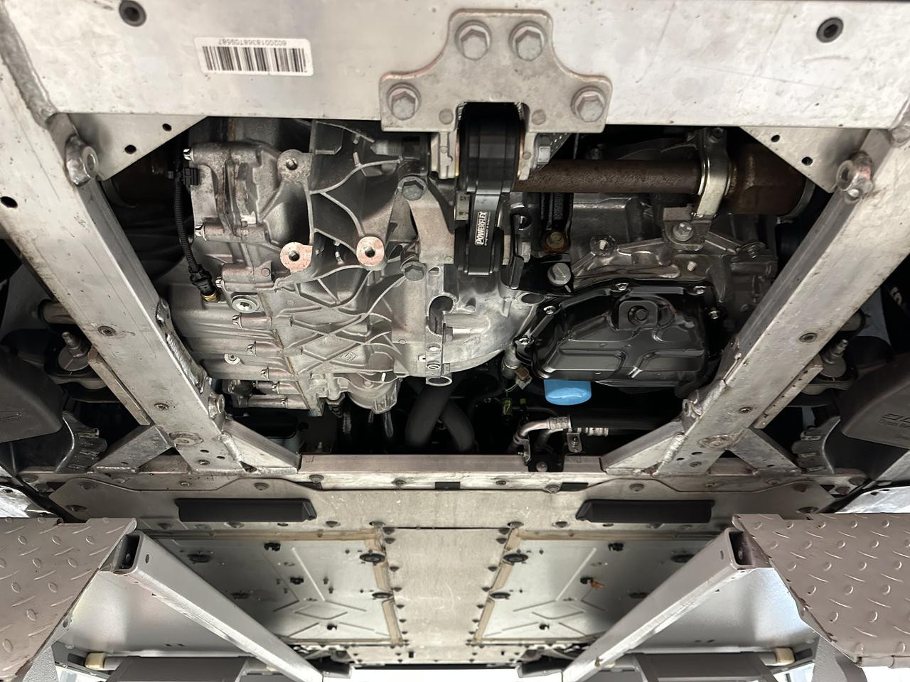

Bon ..
on en reparle de soit disant l'apport en saloperie dans le compartiment moteur ?
j'ai les écopes ADM depuis 4000km
j'ai fais de la piste y compris 2 journées sous la flotte
je roule sur des petites routes pas tout le temps propres
et pourtant :mrgreen:
c'est nickel, ah non je mens ... j'ai enlevé 1 petite feuille morte et quelques graviers :crazy:

Alors ... je n'ai pas pu constater quoi que ce soit niveau températures car mon auto qui est doté de TELEMETRICS d'origine ...
n'avait pas l'application quand je l'ai récupérée ...
et j'ai direct mis les écopes freins et fond plat tellement ça me semble indispensable ..
Pour l'anti couple, je l'ai récupéré d'un copain sinon je ne pense pas que je l'aurais acheté, je ne vois pas de réel différences :crazy:
