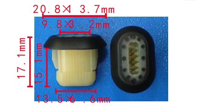

Bonjour à tous, quelqu'un a t'il déjà monté des bavolets (jupes) de R sur une A 110 normale ? sur la R il y a des clips rectangulaire et des vis à tôle, le pb c'est que sur ma pure il n'y a pas de pré percage.. Si vous avez une idée je suis preneur..
- Messages : 2825
Re: Ajout Pack Aéro OEM (en seconde monte)
Ils sont commandé, je vais les monter fin Mai, début Juin et mettre à jour ce topic en première page.
Je crois que 80% des vis sont les mêmes mais que le reste se perce directement dans l'alu.
Mon idée est de fixer la jupe avec les vis dont les trous sont à reprendre, marquer les zones à percer, démonter, percer et tout remonter.
Rv09
- Messages : 28
- Enregistré le : 06-mars-2015 09:20
- Localisation : (09)
Il y a 10 trous par bavolet et sur mon véhicule aucun ne correspond, j' en déduit qu'il faut repercé les 10 mais peut être je me trompe...
- Messages : 2825
bon ba...je percerais alors
Tu as eu les fixations avec ? Ce sont des vis auto perforantes ?

Je n' ai pas les fixations, mais j' ai trouvé les références de ceux de la R , il y a des sortes d' Insert réf : 7703081232 et pour les vis : 7703081232, je joins une photo de l' aileron que j' ai acheté avec le reste

Les fixations seraient celles là :
https://i.ebayimg.com/images/g/MLwAAOSw ... -l1600.jpg
Comment je vais pouvoir percer un trou de cette forme moi ?
Ces trous oblongs il y en a combien par jupe ? 1 à chaque extrémité ? 2 par jupe ?
P.S : tu as mis les mêmes ref pour les vis et les supports
J'ai des supports si besoin
