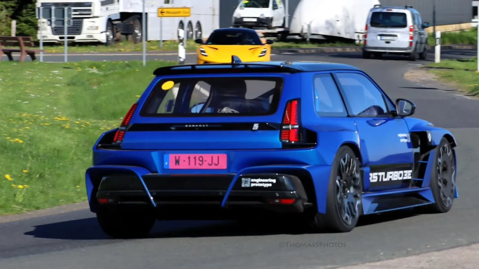

En test au Nürburgring avec un sacré postérieur tout de même et en dynamique/vid avec son sytème IWM :shock: :D

monstrueux vu arrière :wink: je pense qu'une fois la présentation du modele dans sa livrée définitive ainsi que les premiers essais , vont accélérer la vente de la seconde partie des exemplaires encore dispo (+/- la moitié ),

Esthétiquement elle a une vraie gueule, je le reconnais volontiers. Mais le tarif reste difficile à digérer pour une VE, et le précédent de la R Ultime n'incite pas à l'optimisme — rappelons que les 110 exemplaires n'ont pas tous été écoulés. Si dans les prochaines semaines/mois on n'a toujours pas de chiffres concrets sur la boucle, je crains une sortie en catimini : beaucoup de bruit autour du Nürburgring en amont, et puis plus rien derrière. un peu comme la R ultime :roll:

En rouge (avec blondie et son oversize et bi-ton jacket en plus ou moins raccord avec l'AR du véhicule), jaune (avec un peu de caméra embarqué mais pas en plan-séquence malheureusement) et un très joli vert pomme en statique
https://www.instagram.com/reel/DY7epEEMrWC/
https://www.instagram.com/reel/DYwwFkxIi3w/
https://www.instagram.com/reel/DYedONIFxxB/

Le pilote de la T3E a lair de setre fait plaisir contrairerement a sa plus ou moins grand mere T2 menagee a un train de senateur
