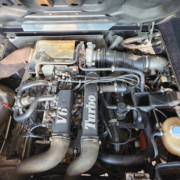

D502 Engine / Chassis Question
Je sollicite votre aide et vos avis. Je possède une D502 datant du 21 février 1991 (n° 070537), et la configuration de son moteur semble correspondre à une version antérieure, à en juger par le système d'alimentation en carburant. Je pense que ma voiture fait partie des derniers exemplaires produits. Le moteur a fait l'objet d'une réfection complète (dépose incluse) en 2017 ; toutefois, il me semble peu probable que le mécanicien ait remplacé les conduites de carburant pour y installer un moteur de remplacement. Ma question est la suivante : quelqu'un sait-il si une telle combinaison était possible en sortie d'usine ? Est-il envisageable qu'ils aient utilisé des pièces anciennes pour les tout derniers exemplaires de la GTA ? Merci d'avance. Brian

Bonsoir ,
Je crains ne pas comprendre la question et la photo n'est pas très parlante.

Re: D502 Engine / Chassis Question
Waikiki a écrit : 20-mars-2026 21:23 Bonsoir ,
Slts
Bonjour !
Certes, certes, idem pour moi qui n' ais pas très bien capté non plus ! ?? :thinking:
Bonjour Brian,
En ouvrant la photo de ton moteur et en la zoomant, on s'aperçoit bien que ton moteur a fait l'objet de "bidouillages".
En effet, entre autres bizarreries, on note que les durites d'essence sont des durites souples à colliers de serrage et non des durites rigides à raccords vissés. D'ailleurs, je ne vois pas trace de l'amortisseur de pulsations, qui est aussi une spécificité du moteur de la D502.
A ta place, je commencerais par relever le numéro moteur et la référence du calculateur, ce qui devrait nous en apprendre peut-être plus.
