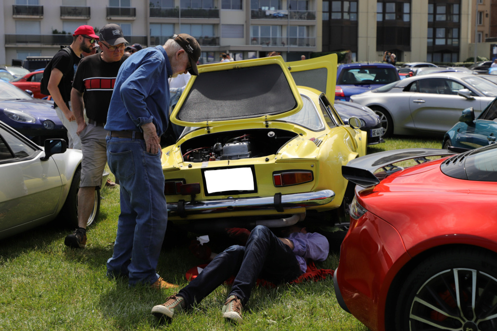

Je t'ai donc vu, Fred80, arrêté sur le bord de la route (1° tiers du"circuit", à gauche, en légère descente avant un rond-point)
Côté Jaune Vanille, voici une photo de l'opération sur le gazon ; de la simple chirurgie ambulatoire, façon médecine de guerre, avec la b*** et le couteau

Un grand merci à Motard Plongeur pour cette photo attestant de la véracité de ce que j'ai relaté plus haut.

Seitert Patrick a écrit : ↑04-juin-2025 10:50 Un grand merci à Motard Plongeur pour cette photo attestant de la véracité de ce que j'ai relaté plus haut.
Comme si quelqu'un pourrais soupconner que tu raconte des bobards
Néanmoins l'opérateur sous JV prends des risques
Je n'ai hélas pu me rendre à Dieppe , 20441 faisant des siennes. Me privant d'une rencontre avec toi .
Andre
ALPINE 1600SC de 1975 qui a le même conducteur depuis 50 ans ( honnêtement il y en eu plusieurs , mais toujours le même proprio )

Ami André que je salue ; la berlinette était sécurisée avec la roue arrière droite déposée et mise sous la caisse. Car le cric à losange sur du gazon cela peut poser des problèmes. Dans la pratique le cric a bien tenu son rôle.André de Loecker a écrit : ↑04-juin-2025 11:01Seitert Patrick a écrit : ↑04-juin-2025 10:50 Un grand merci à Motard Plongeur pour cette photo attestant de la véracité de ce que j'ai relaté plus haut.![]()
Comme si quelqu'un pourrais soupconner que tu raconte des bobards![]()
Néanmoins l'opérateur sous JV prends des risques![]()
Andre
J'ai à l'occasion rencontré un belge sympathique, dont j'ai oublié le nom qui est une de tes connaissances.
Comme tu vois 20228 fait aussi des caprices mais le renvoi d'angle sorti de la BdV n'empêche pas de rouler.
Mais cela me déprimait de faire le retour sans indicateur de vitesse avec le câble et son renvoi pendouillant misérablement sous la châssis.
Je remercie MotardPlongeur qui m'a proposé d'aller récupérer d'autres outils dans la maison où il demeurait, mais j'avais comme tout alpiniste la trousse à outils pour les interventions de secours.
