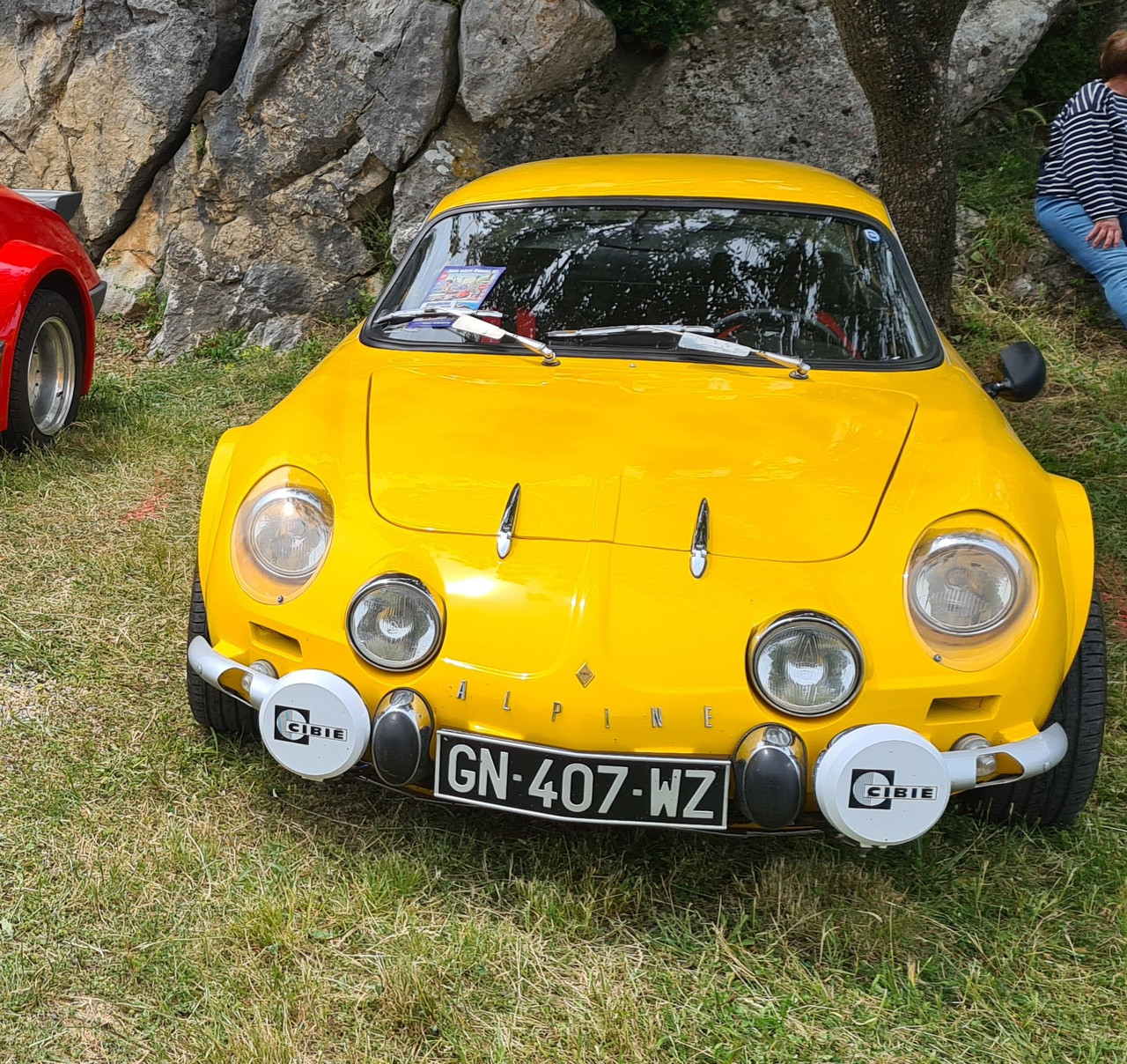

qu'importe l'ALPINE pourvu que l'on ai la couleur
et le meilleur pour 2026
