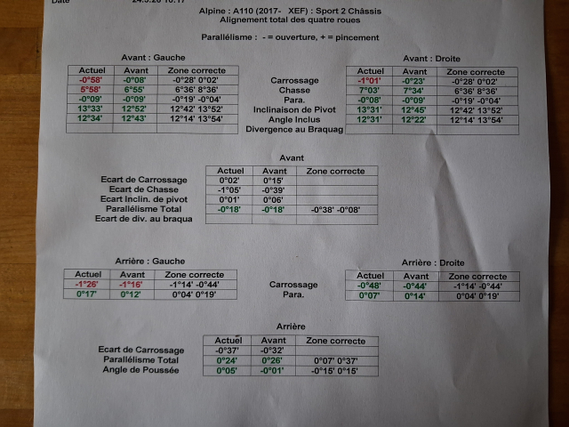

Grelagrela a écrit : 26-mars-2026 07:17 Image
Voilà c'est fait pour ma part, et rien qu'après quelques tours de roues et bien je trouve le train avant plus incisif, les sorties de rond point à vive allure sont surprenantes., c'est plus franc et directif.....je n'ai pas eu le temps de bien tester, mais je vais tenter de faire un tour avec la belle ce weekend, sur des routes qui se tordent de rire.... :hello:
peut tu me repréciser quel type de réglages tu as mis sur ta voiture stp ?
Voici en PJ mes réglages actuels, et après une petite balade hier sur les routes qui se tordent de rire, et bien je suis vraiment satisfait pour un usage routier dynamique.....

Question de novice.
Pourquoi les valeurs sont différentes entre droite et gauche ?

Re: A110 GT Geometry Usine vs Sport
A l'avant il n'y a pas des masses d'ecart puisque 0.60 = 1.0, donc il y a 0.03 d'ecart
Donc -1.0 devant en caro
En revanche à l'arriere il y a quand meme un peu d'ecart (0.38), j'magine que l'on visait -1.30... ce qui serait logique.
Mais l'arriere droit n'y est pas.
