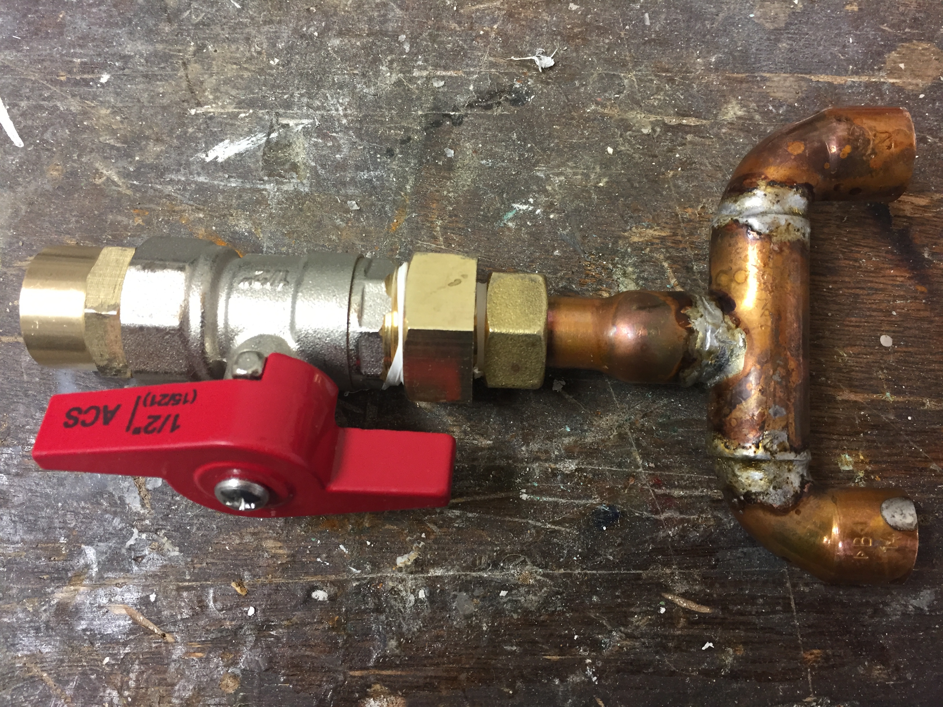

Bonjour à tous . Pour le robinet de chauffage j’ai utilisé un robinet de plomberie , nom technique, vanne à sphère, (avec la poignée rouge) j’ai adapté la tige à la place de la manette et de chaque côté , entrée et sortie un écrou avec un bout de cuivre du diamètre du tuyau de chauffage, cela coûte moins cher et ça tient. J’ai pris quelques photos. Cordialement. Gilles

Bonjour Mr Vandewatyne !Vandewatyne a écrit :Bonjour à tous . Pour le robinet de chauffage j’ai utilisé un robinet de plomberie , nom technique, vanne à sphère, (avec la poignée rouge) j’ai adapté la tige à la place de la manette et de chaque côté , entrée et sortie un écrou avec un bout de cuivre du diamètre du tuyau de chauffage, cela coûte moins cher et ça tient. J’ai pris quelques photos. Cordialement. Gilles
----- Cette alternative maison est intéressante !
Si tu peux poster ces photos pour nous montrer ce montage !???
J.L.

Re: [V6] Robinet de chauffage
Salut,
Pareil que mon camarade, s'il te plait.

Si on place 2 bouchons, faut bien reflechir où, pour eviter les bulles d'air lors de la purge.
Pour ma part j'ai depuis 4 ou 5 ans un robinet sanitaire + 1 té , depuis plus de problèmes.
Cordialement

J’avais pensé fermer par un bouchon au niveau du départ sur le tuyau métallique vers le radiateur puis à l’arrivee Sur le tuyau métallique (partie en Y) vers la batterie.
Ainsi tout le circuit de chauffage est supprimé, ne gênant en rien la purge.
Concernant ton montage pourrais tu poster des photos du robinet mais aussi de la commande..
