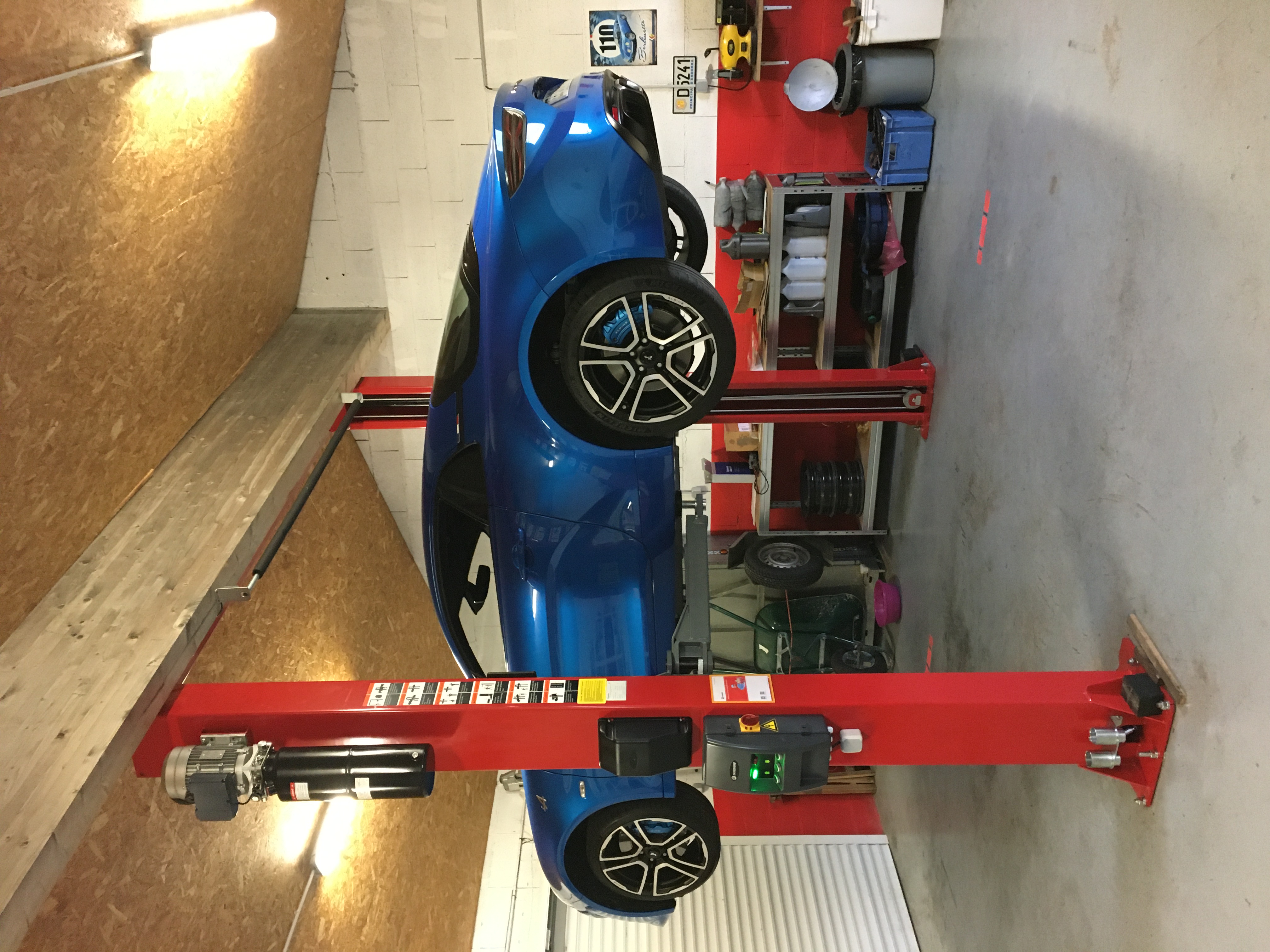

Perso j’ai installé un pont 2 colonnes hydraulique de chez Conso Garage (2500€).
Le prix est très correct et l’utilisation aisée. Par contre c’est du chinois donc il y a quelques modifications à faire comme changer quelques raccords ou flexibles qui fuient légèrement.
J’ai pris le modèle avec débrayage automatique à la descente et les raccordements en hauteur pour plus de confort (pas de marche au sol).
Bien sûr il faut pas mal d’hauteur sous plafond, même si nos A110 sont relativement basses…
Je pense que c’est la meilleure option pour bricoler sous la voiture car les points de levage ne gênent pas beaucoup contrairement à un pont ciseaux.
