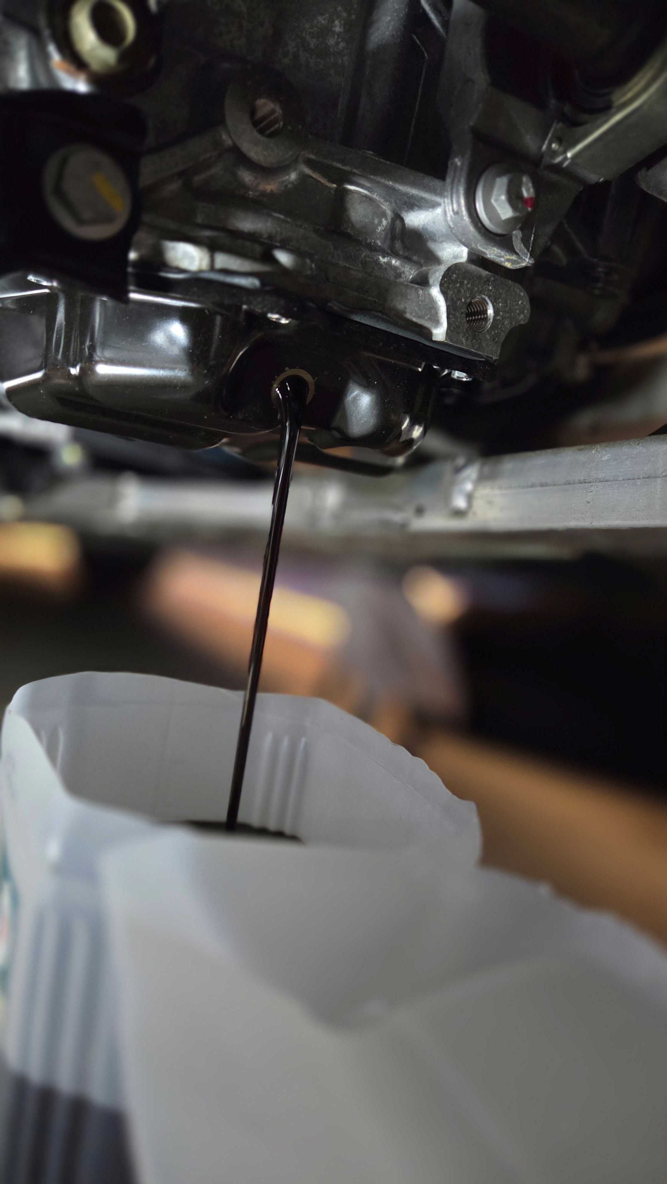

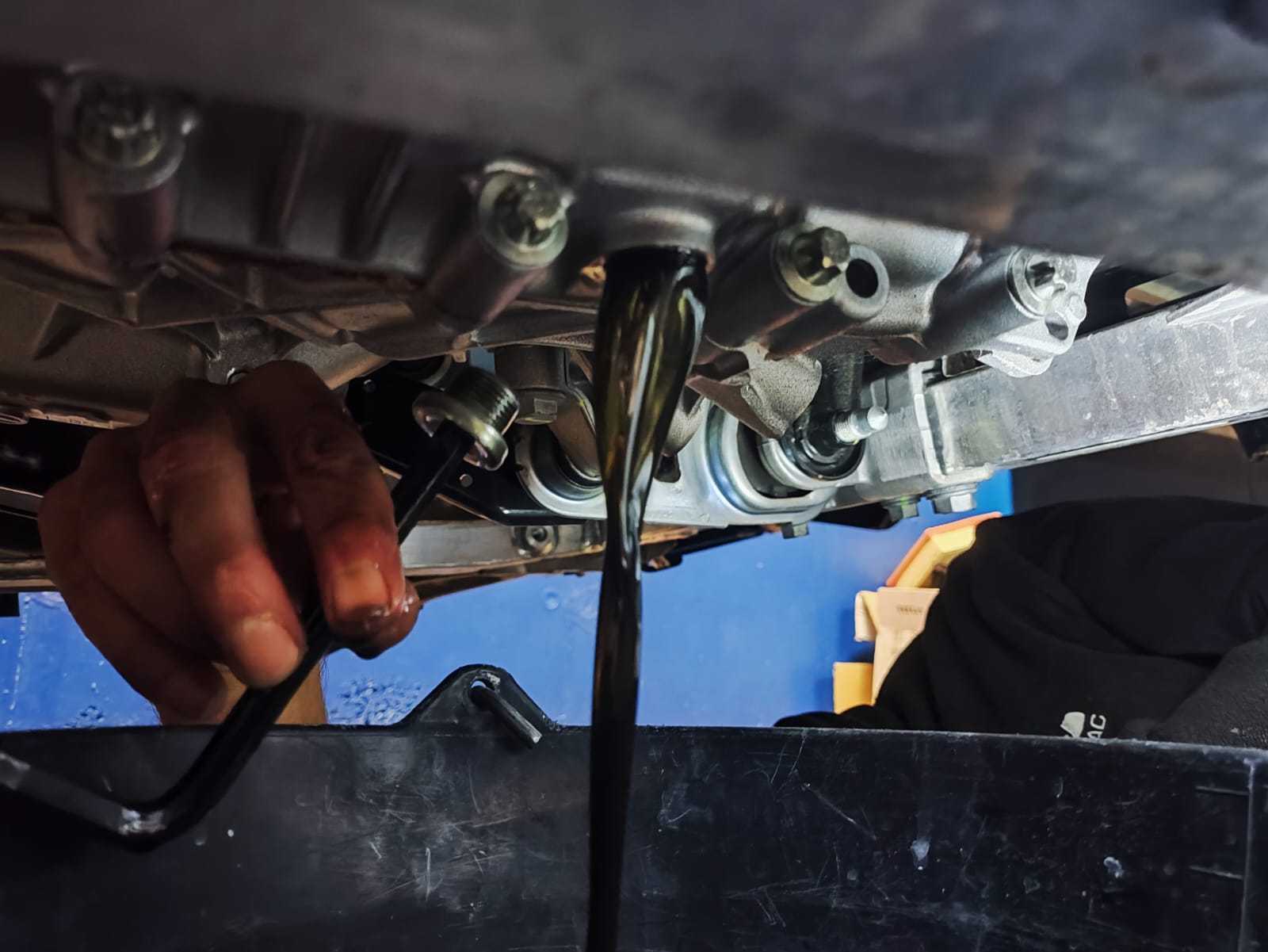

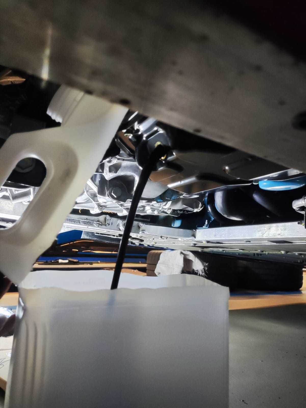

Un petit retour suite à la vidange moteur et boite effectuée hier.
Rien de particulier niveau difficulté si ce n'est la vis de purge de boite que j'ai dû dévisser avec une rallonge de 1 mètre pour qu'elle vienne
!!!!! J'ai cru que j'allais tout casser. Elle n'a jamais été dévissée depuis l'usine.
J'ai procédé avec l'arrière levé, la voiture n'était pas à plat. J'ai ajusté pour la quantité d'huile moteur lorsqu'elle était à plat.
Pour la boite j'ai passé les 4 litres au lieu des 3.5 préconisé. Je verrais si la pression est un peu haute pour en enlever un peu éventuellement mais je ne pense pas que ça joue plus que ça.
Le démontage c'est toujours pareil, sans fin. Des dizaines et des dizaines de vis de toutes les tailles... Mais en dessous, tout est neuf. La préparation : Avant de démonter la boite j'ai trouvé intéressant de vous montrer l'état de la boite à air. J'ai changé et nettoyé le filtre il a 3 mois. C'est mon troisième et pour info Alpine ne le change qu'au bout de 3 ans... Sans plus de commentaire de ma part. Une fois la boite démontée, on accède très facilement au capteur et on peut vidanger :
[/url]
Pour le remplissage j'ai utilisé la seringue de 500Ml dont je me suis servi comme entonnoir. Résultat parfait. On passe ensuite à la vidange moteur
[/url]
[/url]
L'huile moteur, comme l'huile de boite était noire charbon. On y voyait pas à 1 cm. Il était vraiment temps de le faire.
J'en ai profité pour nettoyer les carters A noter, j'ai lu qu'il n'était pas indispensable de changer le joint de vidange. J'ai un doute quand même. Vu ce que ça coute (1.6€ sur Amazon) J'ai trouvé ça agréable à faire. J'ai appris des choses sur ma voiture.
Accessoirement l'ensemble des produits m'a coutée 120€. Ça m'a prit 3 heures. Chez Alpine c'est 600€ la vidange moteur + 110€ la vidange boite et le filtre à air n'est pas prévu.

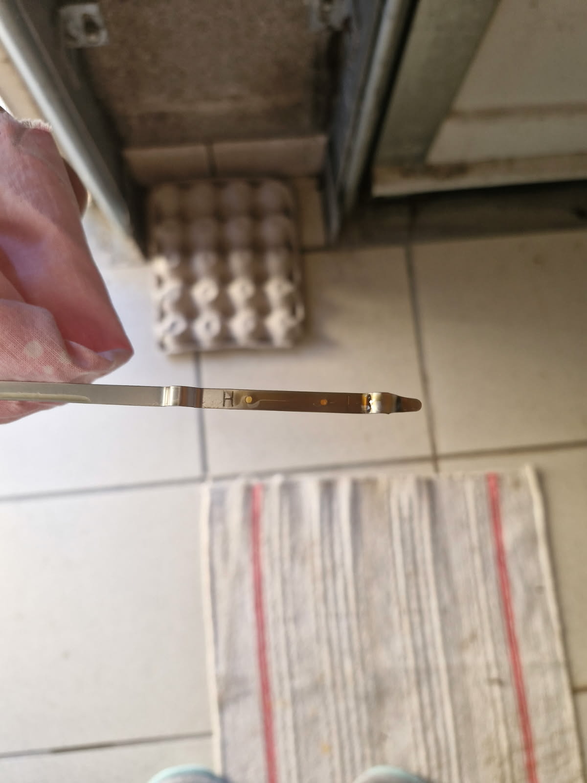

Revision des 1 an fin août chez Alpine
Niveau au dessus du trou haut à la hauteur du H
Quand pensez-vous svp ?

J'ai la même chez moi. Je pense que chez Alpines ils mettent une quantité standard qu'ils ont dans leurs procédure. Mais après avoir fait quelques 1'000-2'000 km, quand l'huile deviens moins transparente, elle se stabilise juste en dessous du trou MAX.
A mon avis, c'est que quand l'huile est toute neuve, la capillarité n'est pas la même que quand l'huile est "rodé", et du coup elle vas avoir tendance à remonter un peu plus sur la tige. En tout cas ça c'est passer tout le temps comme ça c'est moi, et je touche du bois, la voiture n'a jamais consommé pas d'huile jusqu'à maintenant.

Ok merci pour ton retourDazul a écrit : ↑11-nov.-2025 11:21 J'ai la même chez moi. Je pense que chez Alpines ils mettent une quantité standard qu'ils ont dans leurs procédure. Mais après avoir fait quelques 1'000-2'000 km, quand l'huile deviens moins transparente, elle se stabilise juste en dessous du trou MAX.
Par acquis de conscience j'ai retiré le surplus environ 200 ml
