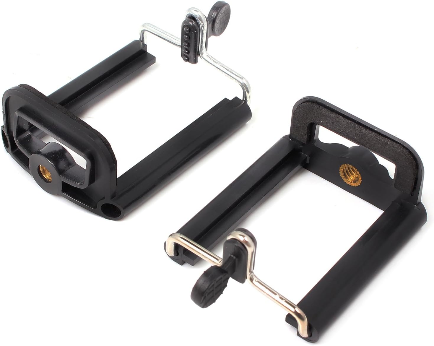

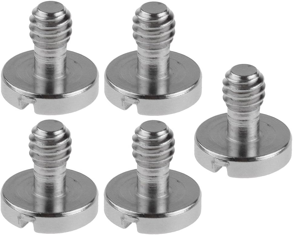

J'ai eu une autre idée qui devrait plaire à beaucoup de monde : j'ai adapté le support Gopro/Coyote pour qu'il puisse accueillir un support... de téléphone :mrgreen:
un petit trou, un vis quart de pouce, un support de téléphone et hop !
téléphone bien visible, orientable pour que le conducteur le voit bien, accrochage non destructif/définitif...
Ca peut donner ça :
ou bien avec un autre support (le téléphone est plus sécurisé, mais le support est beaucoup trop lour à mon goût) :
Bref, les possibilités sont inifinies, tant qu'il y a un pas de vis quart de pouce.
les pièces sont celles-ci :
https://www.amazon.fr/gp/product/B00OOLKD5I
Le fichier STL est là :
https://www.amazon.fr/gp/product/B00VG7FRSQ
https://www.amazon.fr/gp/product/B06Y5C4DRV
Mais on peut aussi penser à celui-là qui permettrait du mode portrait :
https://www.amazon.fr/ipow-Adaptateur-S ... B01N193MHD
Je n'ai pas encore eu le temps d'aller tester ça sur la voiture...
Je fais un retour dès que possible, mais quelqu'un peut essayer avant, pour voir si le support tient suffisamment pour supporter un téléphone sans abimer l'écran (surtout en mode arsouille sur les routes qui se tordent de rire :mrgreen: )
Le fichier STL est dispo ici :
Support_pas_de_vis.zip
