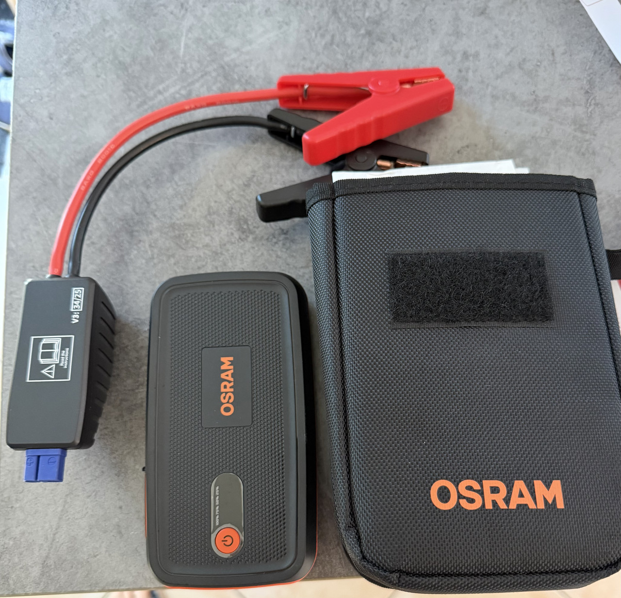

lors de mes road trip dans les alpes en motos et A110 je prends toujours un petit booster avec moi , ça m"a dépanné une fois ou mon fils avait vidé la batterie de la Nine T , en ne pouvant pas la démarrer sur le coup , sur la Pure la batterie est d'origine (2019) et je vois bien avec les led lumineuse sur le cordon Cteck que la Led passe au orange rapidement lors de l'immobilisation du véhicule alors que sur la S la Led reste au vert beaucoup plus longtemps , je pense que l'année prochaine (si je ne m'en suis pas séparé d'ici la ) un changement de batterie en prévention sera fait ( après 8 ans donc)
j'utilise ce chargeur très compact et léger (idéal pour les motos) :

j'ai le meme!Didier91 a écrit : ↑09-sept.-2026 10:25 lors de mes road trip dans les alpes en motos et A110 je prends toujours un petit booster avec moi , ça m"a dépanné une fois ou mon fils avait vidé la batterie de la Nine T , en ne pouvant pas la démarrer sur le coup , sur la Pure la batterie est d'origine (2019) et je vois bien avec les led lumineuse sur le cordon Cteck que la Led passe au orange rapidement lors de l'immobilisation du véhicule alors que sur la S la Led reste au vert beaucoup plus longtemps , je pense que l'année prochaine (si je ne m'en suis pas séparé d'ici la ) un changement de batterie en prévention sera fait ( après 8 ans donc)
bravo pour les 8ans...je fais 6ans avec batterie d'origine,
des arrets prolonges et pas de soin particulier pour la batterie...

Je note cet Osram pour ma moto mais ce n'est pas le plus adapté pour faire de l'hivernage qui ne nécessite pas de fort courant mais de capacité.

on ne parle pas d'hivernage dans ce cas,MotardPlongeur a écrit : ↑09-sept.-2026 11:03 Je note cet Osram pour ma moto mais ce n'est pas le plus adapté pour faire de l'hivernage qui ne nécessite pas de fort courant mais de capacité.
mais d'une solution pragmatique de depannage au cas ou....
et sans rentrer dans des considerations de gestion de batterie dignes d'un sous-marin electrique...
