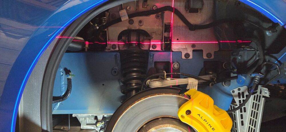

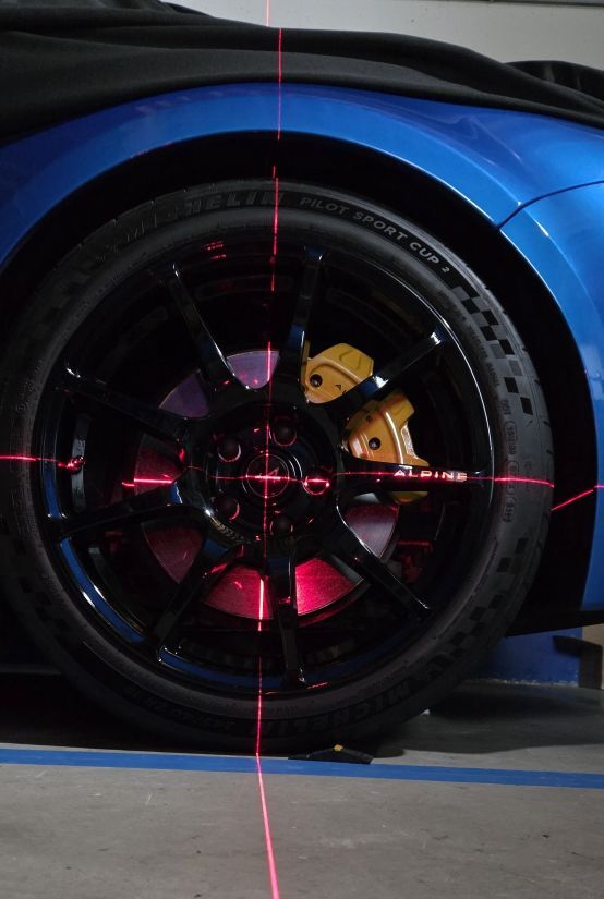

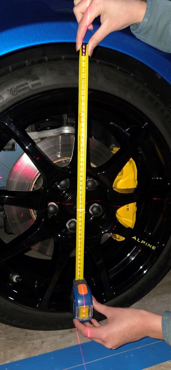

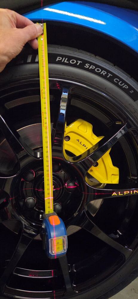

La première étape a été de relever les valeurs de hauteur de caisse. L'idée est de rester dans les mêmes valeurs, avec une très légère réhausse devant et une très légère baisse à l'arrière

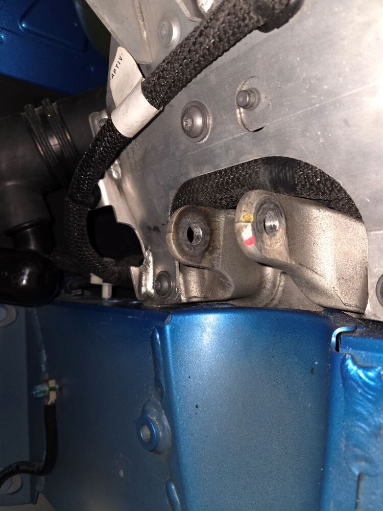

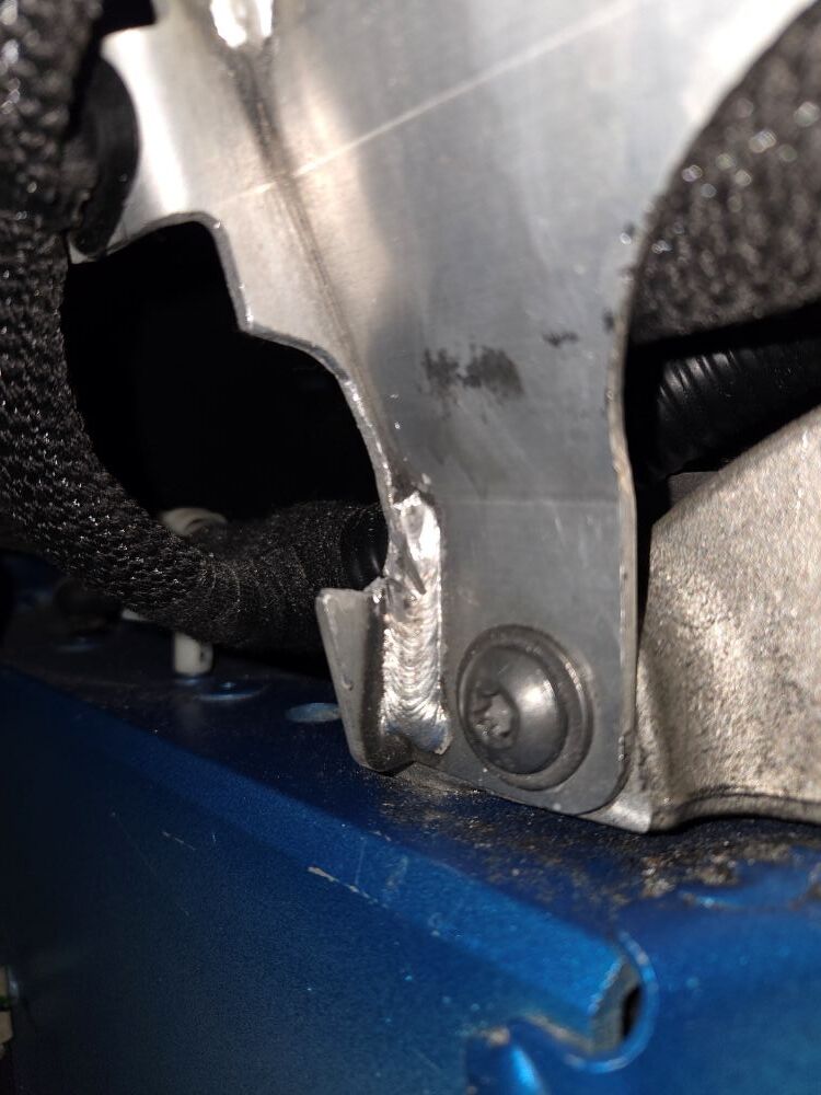

Ensuite j'ai commencé par ce qui est réputé être le plus long, l'arrière gauche. En raison de cette vis difficile à sortir et qui implique de démonter la boite à air.
J'ai suivi les recommandations lues ici en procédant à la découpe de la plaque de support. J'ai repéré l'axe de la vis au laser pour coupe en haut et en bas pour pouvoir passer une douille.
Çà a d'ailleurs été l'occasion de voir que 2 vis étaient complètement desserrées au niveau de cette plaque et que celle fixée tout en haut avait été à peine vissée mais le pas était foiré. Merci au monteur qui a fait le travail lors de la pose des ressorts Life 110. J'ai pu ravoir le pas de vis et resserrer les autres.
Donc découpage à la Dremel et ponçage pour que l'aspect soit le plus propre possible.
Une fois l'accès libéré, la vis sort facilement. Truc marrant que je n'avais pas capté. La vis du triangle inférieure est fixée directement dan le triangle.

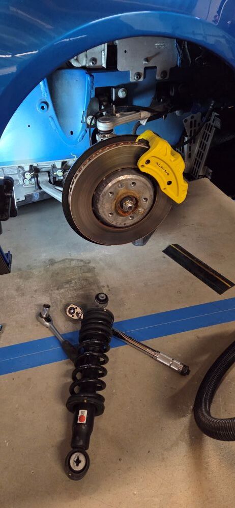

L'amortisseur sort bien et on peut tout nettoyer tranquillement

Deuxième journée de travail, hier, et j'ai cette fois passé 7 h sur le sujet.
J'avais laissé les choses en l'état après le démontage de la suspension arrière gauche. J'avais voulu commencer par là car on m'avait dit que ce serait le plus pénible (alerte spoiler : c'est faux).
J'ai donc remonté très facilement le P2S (NETTEMENT plus léger que l'amortisseur d'origine) en réglant au préalable les clics selon les préconisations d'EDG_Racing.
Nettoyage du passage de roue avant de passer au reste
Je suis ensuite passé à l'arrière droit pour avoir la similitude des opérations encore en tête. Aucun problème, tout se fait très bien, c'est le plus rapide des quatre. Et de loin.
J'en profite aussi, avant le remontage des pare-boue, pour tout nettoyer. On ne se refait pas.
Ensuite, on passe à l'avant.

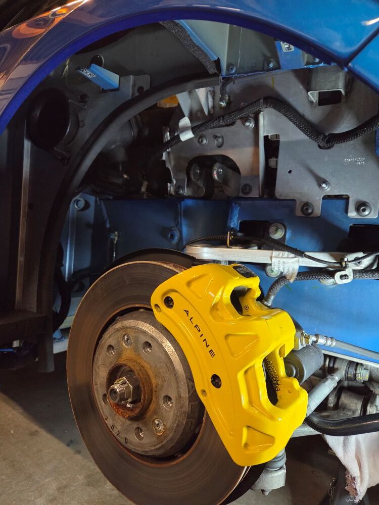

Première chose à noter : il faut démonter tout le compartiment avant et, assez vite, on s’aperçoit que la boîte qui contient les relais et fusibles moteur devra être déplacée aussi ; de l'autre côté, idem pour le bocal de liquide lave-glace.
Rien de bien compliqué cela dit, c'est juste long.
Ensuite, erreur de débutant : il a fallu que je comprenne qu'il fallait démonter complètement les biellettes de la barre stabilisatrice, sans quoi il est impossible de sortir l'amortisseur. Avec le Torx au milieu pour ne pas dévisser dans le vide, ça m'a pris 10 minutes pour comprendre (c'est idiot, sûrement, mais je débute).
L'avant gauche sort assez facilement mais tout est long à faire. Idem pour tout remonter, mais je mets deux fois moins de temps.
L'avant droit est le pire des quatre, je pense. Il faut déplacer le bocal lave-glace pour pouvoir accéder à la vis supérieure mais, une fois que la vis et la biellette sont sorties, l'amortisseur, lui, ne peut aller nulle part : on ne peut pas le sortir. Il m'a fallu 10 bonnes minutes pour trouver le bon angle pour le passer dans l'aile. Il y avait sûrement une meilleure méthode, mais je la cherche toujours. Ça aurait été nettement plus simple en enlevant le bac de récupération des eaux, mais les quatre vis du fond étaient trop pénibles à choper.
En revanche, pour le remontage, comme le P2S est bien moins gros, ça passe facilement.

Photos finales de l'avant droit après montage
