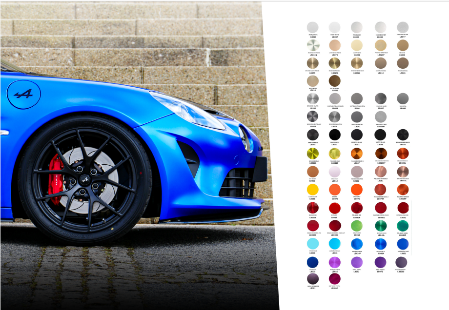

Re: Parlons jantes...
Il y a aussi ces jantes vendue par BDA Racing.Mr Yellow a écrit : ↑24-nov.-2025 13:04 bonjour à tous
j'avoue ne pas avoir le courage de lire tout le sujet que je consulte toutes les 10 pages.
Je vais garder mes jantes origine pour la monte hiver et j'aimerai obtenir un deport plus vers l'exterieur pour ma monte été
5 mm environ devant et un bon cm derriere... purement visuel/esthetique.
Donc soit des jantes en
7.5 ET 28/30 pour l'avant
8.5 ET 32/35 pour l'arriere
soit des 8 ET 35 devant et 9 ET 40 derriere
Il y a les Evo Corse, qui rajoutent au final 8 mm vers l'exterieur devant et 12 derriere.... ca pourrait etre pas mal, mais il y a le nom sur la jante en blanc et je trouve que 8 devant ca fait un poil trop. Les Evo Corse pista c'est pire devant.
Et j'aurais preferer rester en 7.5 et 8.5, donc juste jouer sur l'ET
Vous avez des propositions sans taper dans les forgées sur mesure?
Elles ont l'avantage d'être avec la largeur d'origine des "S", un déport sur mesure et un prix très abordable.
https://bda-racing.com/produit/jantes-cup-17-18/
Et pour un prix beaucoup plus conséquent, il y a les répliques de la R Ultime en jantes forgées, toujours chez BDA Racing. D'après le site, elles sont aussi avec la largeur d'origine des "S" et déport sur mesure.
https://bda-racing.com/produit/jantes-forgees-ultime/

Merci pour ta reponse.
En effet, cela pourrait tres bien aller.
Il y les SPRINT et aussi les RACE, plus legeres...
J'ai regardé hier soir sur ma caisse, pas plus de 4/5 mm vers l'exterieur à l'avant, et a l'arriere on peut metre 10 a 15 pour que ce soit presque affleurant en conservant un leger retrait.
Des cales avec centrage uniquement à l'arriere pourraient presque convenir, mais je n'aime pas trop ce systeme...
au moins sur mes roues hiver (donc les origine actuelles) car moins d'attaque
On sait d'ou sortent ces jantes? Qualité?

Jantes Ultimes ultra-légères aussi en vente chez TAT-CONCEPT : (Actuellement Black mat en stock)
https://www.tat-concept.com/boutique/pa ... -2017-2025
Kit de 4 jantes JP RACING (modele 251) légères
7.5x18 ET35 (7.5 Kg seulement)
8.5x18 ET46 (7.7 Kg seulement)
