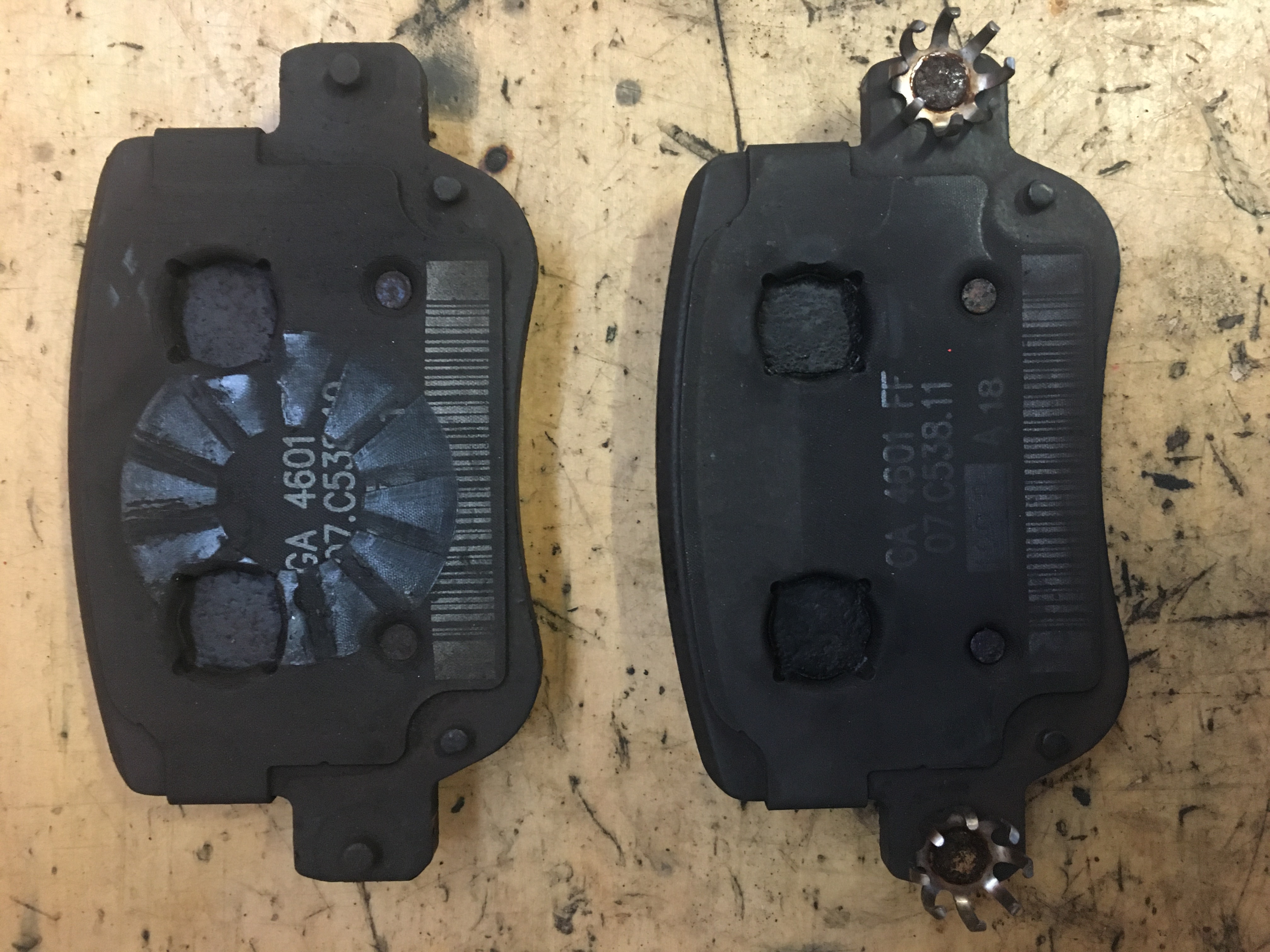

Je suppose que la réf CL 4218 correspond bien à celle d’origine, mais si je comprends bien il manque les « étoiles » en métal qui maintien celle qui est coté roue dans l’étrier…Mickael24 a écrit : ↑19-sept.-2022 22:06Alors pour les avoir commandé et testé, je ne l’ai gardé que 2 jours…Alec6 a écrit : ↑15-sept.-2022 16:47Ça c’est une bonne nouvelle car les plaquettes retaillées par MP Rézeau c’est juste hors de prix.Matt_ a écrit : ↑14-sept.-2022 19:49
Par contre, j'ai eu CL Brakes (Carbone Lorraine) au téléphone. Ils ont une référence pour les freins arrière (4218) que l'on peut trouver dans toutes les qualités habituelles. Ils m'ont conseillé de commander chez Oreca. Comme elle n'apparaît pas sur leur site (ni sur le catalogue CL Brakes), il est préférable de téléphoner. La référence n'est pas en stock pour le moment... Mais devrait être dispo fournisseur (CL Brakes). Je vous raconterai la suite lorsque j'aurai reçu les plaquettes (ou une autre mauvaise nouvelle lol).
Après je trouvais bizarre que CL ne propose pas de référence pour l’arrière… mais ta référence est juste introuvable. Espérons que ce soit rapidement disponible chez les meilleurs revendeurs…
La plaquette extérieure n’est pas pourvue des deux « tétons » qui se clipsent dans l’étrier… par conséquent la plaquette nage de plus d’un centimètre dans l’étrier.. un vrai bordel!!! Un bruit insoutenable de claquement dans l’étrier.
Du coup direction mp rezeau, 3 fois plus cher mais au moins c’est parfait.

Un petit cylindre usiné et c'est joué.Alec6 a écrit : ↑27-sept.-2022 20:48Je suppose que la réf CL 4218 correspond bien à celle d’origine, mais si je comprends bien il manque les « étoiles » en métal qui maintien celle qui est coté roue dans l’étrier…Mickael24 a écrit : ↑19-sept.-2022 22:06Alors pour les avoir commandé et testé, je ne l’ai gardé que 2 jours…Alec6 a écrit : ↑15-sept.-2022 16:47
Si c’est bien cela, je pense que l’on peu récupérer ces étoiles pour les monter sur les nouvelles, non ?
Pourquoi ils ne l'ont pas mis sur la deuxième plaquette ?
Il doit y avoir une raison ou bien un oubli.

On peut facilement récupérer les étoiles (elles sont juste serties) pour les mettre sur les nouvelles, à condition qu’elles aient les tétons comme sur l’autre. Il suffit de mater un peu le téton et le tour est joué.
L’autre plaquette est montée différemment : c’est plus classique, elles coulissent sur leurs oreilles.
J’aimerais bien avoir le visuel de ces CL 4218…
Sur le site MP Rézeau on peut voir des CL modifiées pour l’arrière, ils ont ajoutés deux petits cylindres pour remplacer ces fameuses étoiles :

On peut lire la réf suivante : 4098 1030
« Nous usinons les plaquettes avant pour obtenir la dimension des plaquettes arrière », d’où le prix…
Par contre aucune trace de la réf 4218 sur le net…

Je peux te faire une photo des cl si tu veux. Je les ai acheté et viré le lendemain, c’est une cata niveau bruit!! Les 2 plaquettes sont identiques (intérieures et extérieures). Il faudrait effectivement pouvoir y fixer les tétons.Alec6 a écrit : ↑28-sept.-2022 09:59 On peut facilement récupérer les étoiles (elles sont juste serties) pour les mettre sur les nouvelles, à condition qu’elles aient les tétons comme sur l’autre. Il suffit de mater un peu le téton et le tour est joué.
