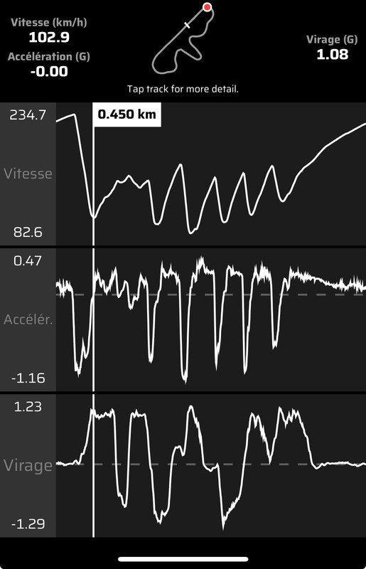

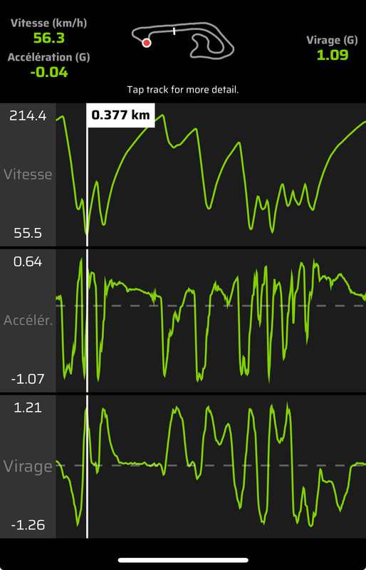

J’ai des girodisc à l’avant avec des plaquettes pagid rsl29
Le freinage est top et surtout indestructible sur circuit (trackday en pure avec des ps4 d’origine je précise, pas de semi-slick)
Au quotidien ras, juste du couinement sur les petits freinages léger aux feux en ville. Mais bon comparé à la lotus en rc6… j’y fait pas attention :D
Sur piste ça tiens la distance. Un peu de vibration en fin de journée quand on reprend la route. Mais cela disparaît après qq centaines de km.
Petit précision qui change beaucoup le refroidissement. Dépose des bavettes devant les roues avant. Pas d’écope.
Arrière d’origine là ça suffit pour mon usage.
Pour roder faut qq centaines de km, comme pour le nettoyage « naturel » des plaquettes après circuit grâce aux rainures des disques.
Avant ça ça vibre. Mais si c’est désagréable à la pedale, en freinage sur route donc cool pas de perte d’efficacité.

je suis malheureusement trop loin du castellet .. mais je roule ;)
et je fais de belles décélérations :wink:

Bonjour intéressante ton application avec les courbes pourrais tu nous en dire plus a ce sujet peut etre dans un autre topic .
