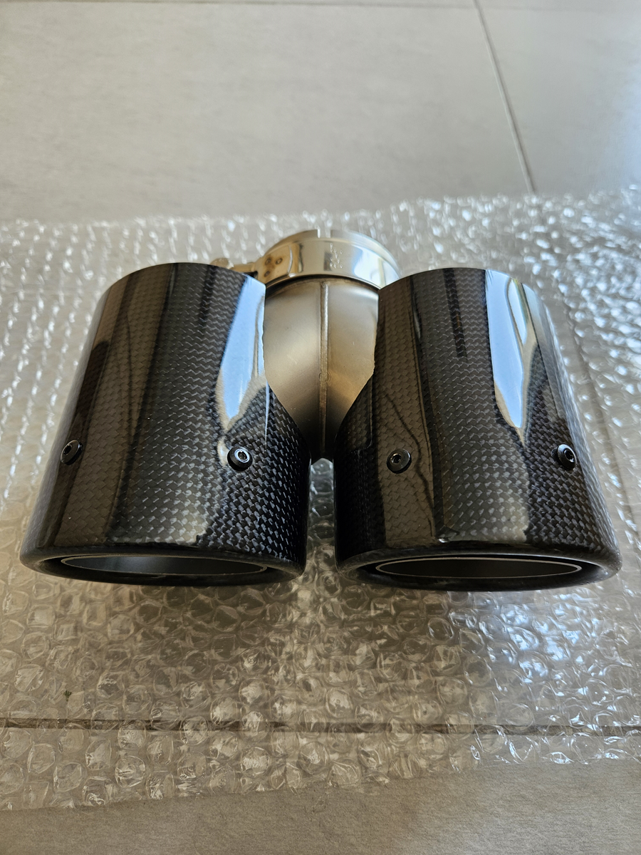

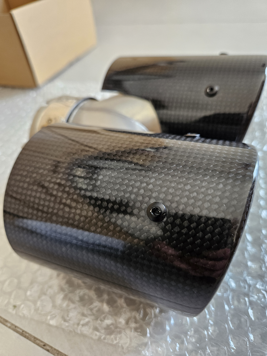

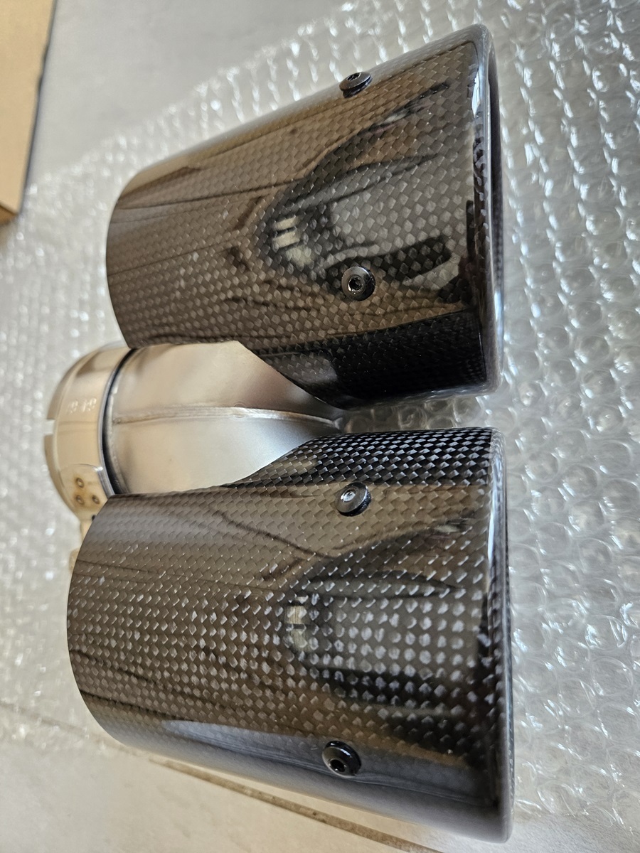

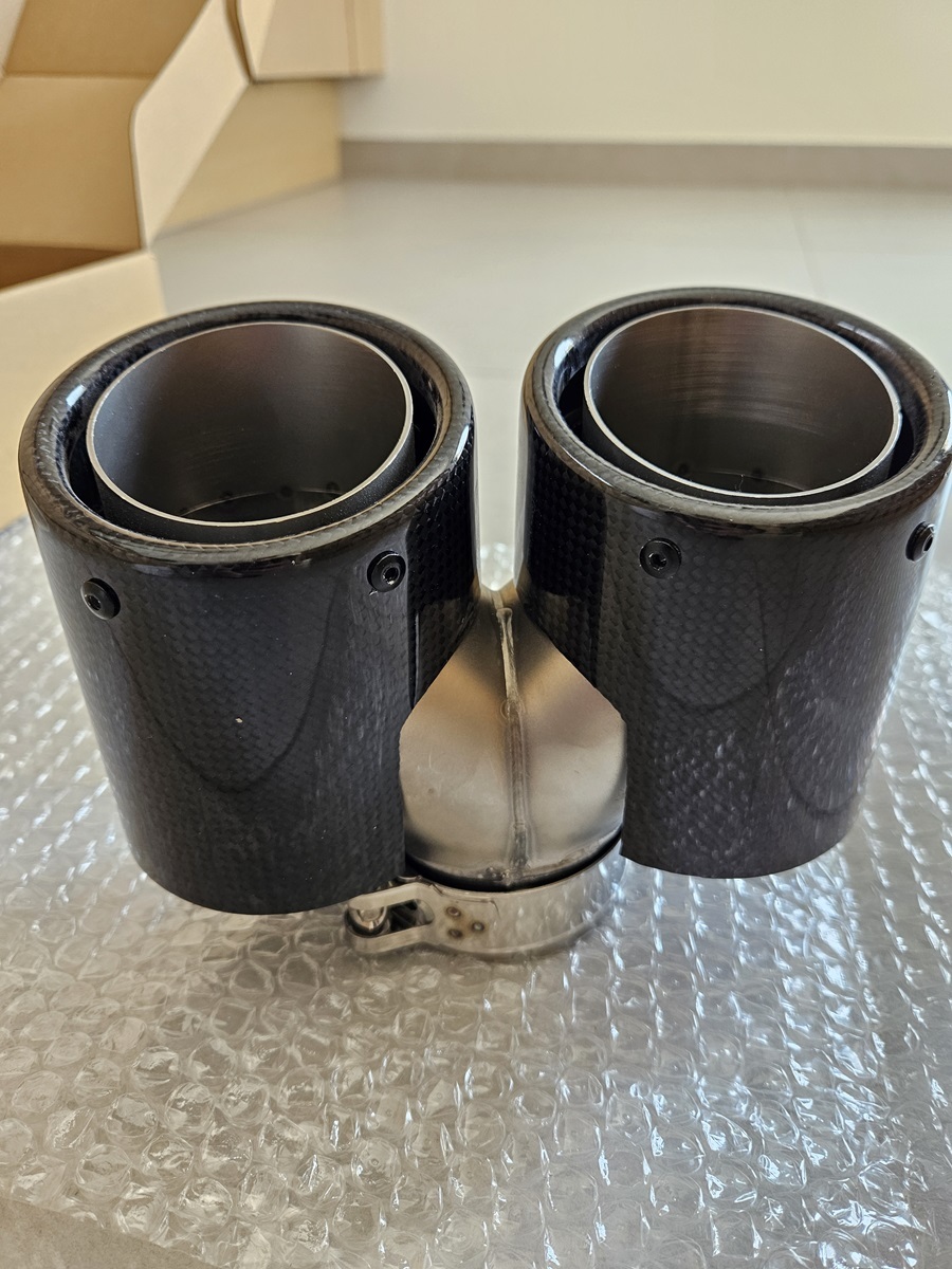

J'ai reçu la canule Aliexpress.
Si j'avais eu le retour de Roumi plus tôt je ne l'aurais pas acheté mais franchement c'est moins pire que ce que je m'attendais à trouver. C'est bien fait, bien emballé, assez joli et pour le prix très correct.
J'ai choisi la version glossy pour matcher avec les éléments noirs brillants de la voiture.
Dommage que le vernis noircisse. Je me tâte de faire peindre (ou le faire moi) en noir laqué haute température les éléments en carbone pour être franc.
Si Roumi projette de commercialiser une version double 90mm de diamètre qui s'adapte sur son silencieux alors je ne ferais rien et je le renverrais au vendeur.
Si en revanche vu ce que l'on à pour 60€ livré Roumi estime qu'industriellement ça ne vaut pas le coup alors je tenterais de recouper le tube de 3cm et d'installer cette sortie.
A noter que j'ai le même problème que relevé par Seb et Julien. Le carbone est mal coupé sur une des 2 canules. L'un des côtés est trop long et le carbone touche le métal, pas sur l'autre côté. Je pense qu'il faut recouper/ajuster cette partie de carbone à la Dremel avant tout et éviter ainsi au maximum les ponts thermique.
Dommage aussi que les vis soient sur l'extrémité des sorties plutôt qu'à la base.
Ceux qui l'ont installé ont constaté un désalignement avec le silencieux de Roumi ?
